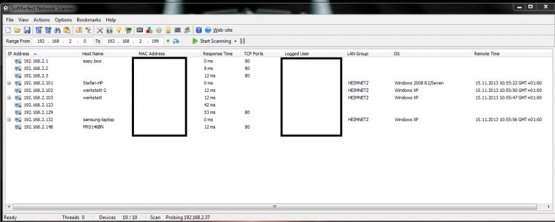

    Nochmal dazu:
    mit netscan sieht das dann so aus:

    192.168.2.1 EasyBox
    192.168.2.2 TP Link Router als AP mit D-Lan Adapter an Easy Box
    192.168.2.3 Belkin Router als AP mit D-Lan Adapter an Easy Box
    192.168.2.101 Mein Desktop PC im Arbeitszimmer direkt mit Lankabel an Easy Box
    192.168.2.102 PC in der Werkstatt mit Lankabel an TP Link
    192.168.2.103 PC in der Werkstatt mit Lankabel an TP Link
    192.168.2.123 Wechselrichter Photovoltaik mit Lankabel an TP Link
    192.168.2.129 Wechselrichter Photovoltaik mit Lankabel an Belkin
    192.168.2.132 Laptop W-Lan
    192.168.2.148 Netzwerk Laserdrucker mit Lankabel an TP Link
    weitere W-Lan fähige Geräte kämen nun, wenn sie eingeschaltet wären dazu:
    Tablet
    Smart-TV
    und diverse Smartphones......
    Standorte der Router vielleicht noch:
    Easy Box direkt im Arbeitszimmer im Haus
    TP Link steht in der Werkstatt - deshalb die Geräte dort mit Lankabel verbunden
    Belkin steht in der Garage - deshalb Wechselrichter dort mit Lankabel verbunden
    So, das isses. Mehr kann ich leider nicht zum Thema beitragen.
