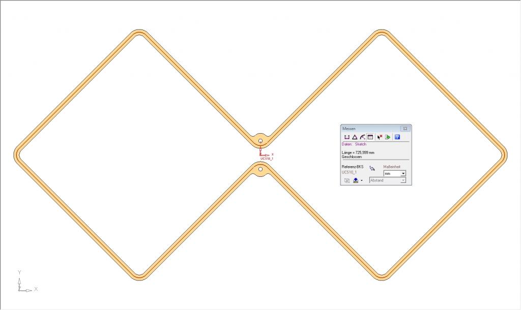

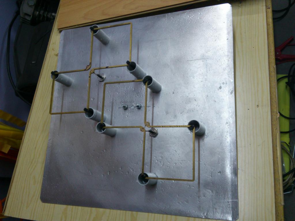

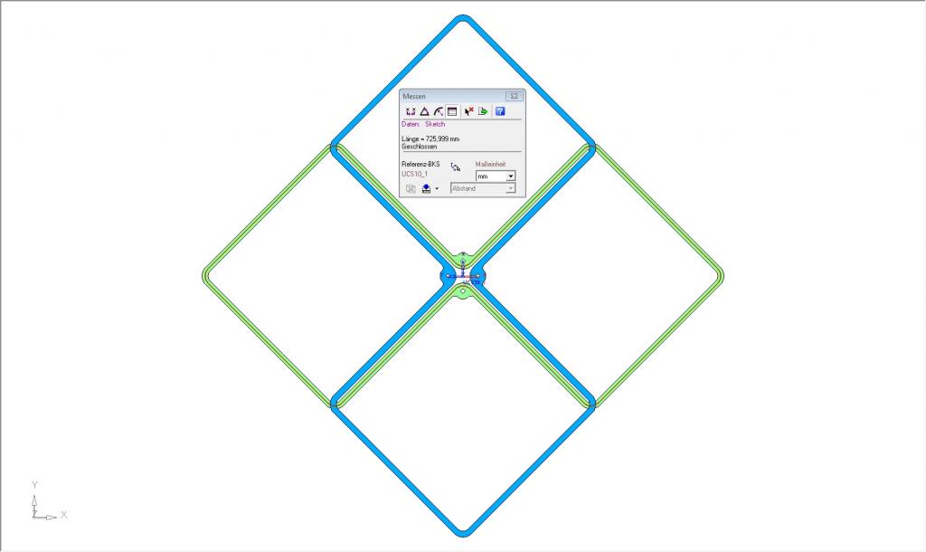

    So, jetzt bin ich mal dazu gekommen, die Antenne mit den geschnittenen Elementen zu messen und auch einige Simulationen zu starten. Die schlechte Nachricht vorweg: Mit der Montage übereinander sind, wie bei der selbstgebogenen Antenne, nicht mehr als 6 ... 7 dBi Gewinn drin, allerdings auch nur bei der Variante mit dem gestreckten Speisepunkt. Bei einer getrennten Montage sind mit den selben Elementen 11 ... 12 dBi zu erreichen.
    Wenn ich mit der Montage übereinander auch auf mindestens 10 dBi kommen will, muss ich die Kantenlängen der BiQuads deutlich verkürzen, ein Zeichen dafür, dass die Antennen untereinander “korrespondieren”, sich also gegenseitig beeinflussen.
    Wenn man die Längen dann so anpasst, dass es hinhaut, ist das Ganze ein sehr empfindliches Gebilde, wenn dann die Abstände der Elemente zueinander oder zum Reflektor nur um 1 ... 2 mm schwanken, geht der Gewinn sofort wieder auf 6 ... 7 dBi runter, das Toleranzfenster ist also sehr gering.
    Für eine industrielle Automatenfertigung und Montage in Bezug auf die Abstände wäre das ja kein Problem, für einen Selberbau-Bastelsatz ist das aber ein KO-Argument, zumindest in dieser Bauform.
    Welche Optionen gibt es denn nun?
    Da ich das Projekt immer noch sehr interessant finde, wäre die einfachste Option wahrscheinlich auch die Beste: Die Elemente werden einfach nebeneinander montiert. Das macht zwar den Reflektor etwas größer, dafür wird die Antenne deutlich robuster, was die Toleranzen angeht. Mit den Standardgrößen bei den BiQuads und einem genauen Reflektorabstand von 45 mm erreiche ich in der Simulation 12 dBi und in der Praxismessung 11 dBi.
    Wenn ich in der Simulation den Reflektorabstand von 38 ... 52 mm variiere, hat das auf den zu erwartenden Gewinn nur marginale Auswirkungen: Er schwankt nur zwischen 10 ... 12 dBi. Also deutlich besser, als das Absacken des Gewinns auf 6 dBi bei einer Veränderung von nur 2 mm (bei der Kompakt-Bauweise).
    Auch der Abstand der Elemente zueinander (wenn sie nebeneinander montiert werden) wirkt sich kaum auf den Gewinn und die Anpassung aus.
    Alles in Allem wird das Ganze eine sehr schöne Antenne, die auch die gezwungenermaßen größeren Toleranzen der Hobbywerkstatt besser verkraftet, als die kompakte Bauform.
    Was mich zudem auf die Idee bringt, dass die jetzige Ospel-Antenne garantiert auch wesentlich besser funktionieren dürfte, wenn die Elemente nebeneinander montiert werden...
    Für das die geplante Kompakt-Bauweise ist das zwar keine gute Nachricht, aber zumindest für die Antennen an sich war das Ergebnis gut.
    Anbei noch ein paar Bilder von meinem Aufbau:
    Ospel wird bestimmt auch noch was dazu sagen... :)
    Hallo Thomas,
    11dBi sind schon ein ganz großer Wurf würde ich sagen, gratuliere Euch beiden!!!!
    Es erinnert optisch zwar kaum noch an eine Antenne, aber das Ergebis zählt ja :)
    Ospel übernehmen sie :)
    ...Großer Wurf, ja das finde ich auch!
    Als ich die Info von Tom bekommen habe "10 ... 12 dBi" bin ich erst mal rückwärts von meinem Stuhl gebollert (fränkisch) und konnte es kaum fassen. Auf jeden Fall werden wir das Projekt "Selberbau-Bastelsatz" weiter verfolgen und natürlich auch weiter berichten!

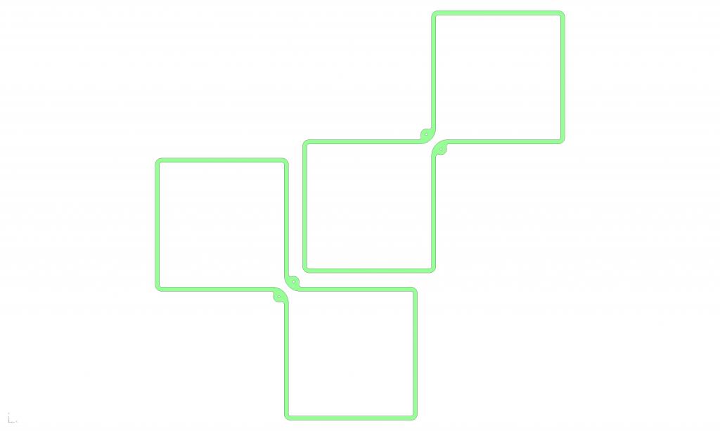

    Die Reflektor-Anpassung ist bei den Biquads nicht ganz so wichtig, wenn die Kanten sich nicht überdecken UND die Längen der Elemente sowie der Abstand zum Reflektor dementsprechend angepasst sind. Aber, wie auch bereits erwähnt, bewegt man sich mit diesem Konstrukt dann in einem sehr schmalen Toleranzbereich, wo noch alles gut zusammenspielt. Für eine Selbstbauantenne ist dieser Toleranzbereich dann zu klein...
    1. Wie wirdt es mit der gegenseitiger Koppelung als die Antennen in dieser Konfiguration so neben einander sind?
    2. Wäre es möglich zwei Doppelbiquads zu benutzen ohne das die Koppelung zu gross wirdt?
    Doppelbiquad:
    http://wimaxvedlys.blogspot.se/2013/02/double-biquad-sector-antenna-for-35-ghz.html

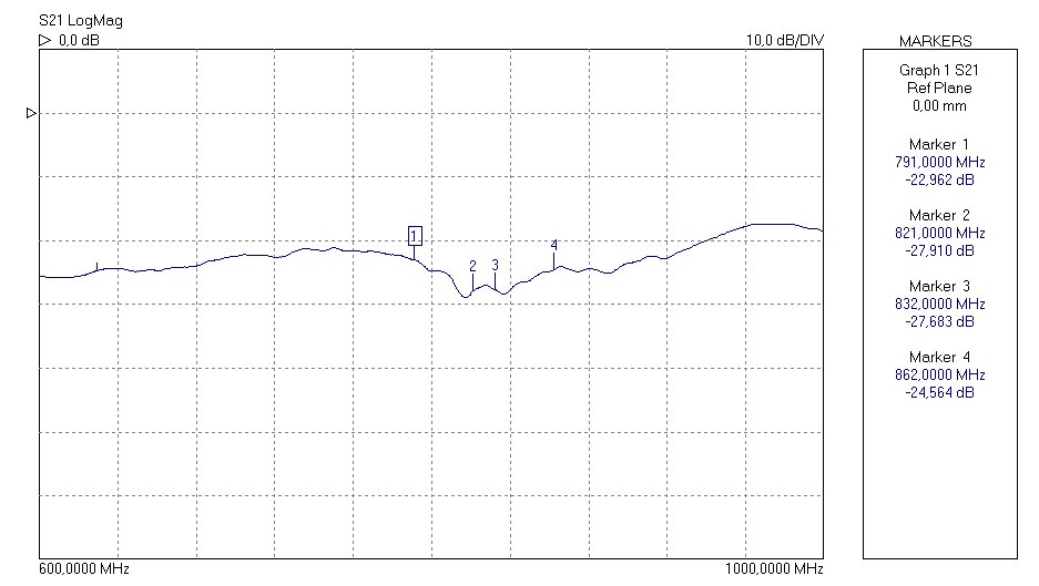

    Die Nahfeldentkopplung bei der Montage nebeneiander ist an allen Stellen im Band größer als 20 dB, meistens sogar größer als 25 dB. Allein schon durch die versetzte Polarisation der Antennen wird das erreicht. Im Anhang gibt es einen Screenshot der Messung, die ich an dieser Antenne durchgeführt habe.
    Mit den Viererquads sollte der Aufbau auch kein Problem sein, lediglich die Dimensionen der ganzen Antenne wachsen halt und das Teil wird dann noch wuchtiger. Meiner Meinung nach für LTE 800 keine Option, aber vielleicht für LTE 1800 / LTE 2600 interessant...

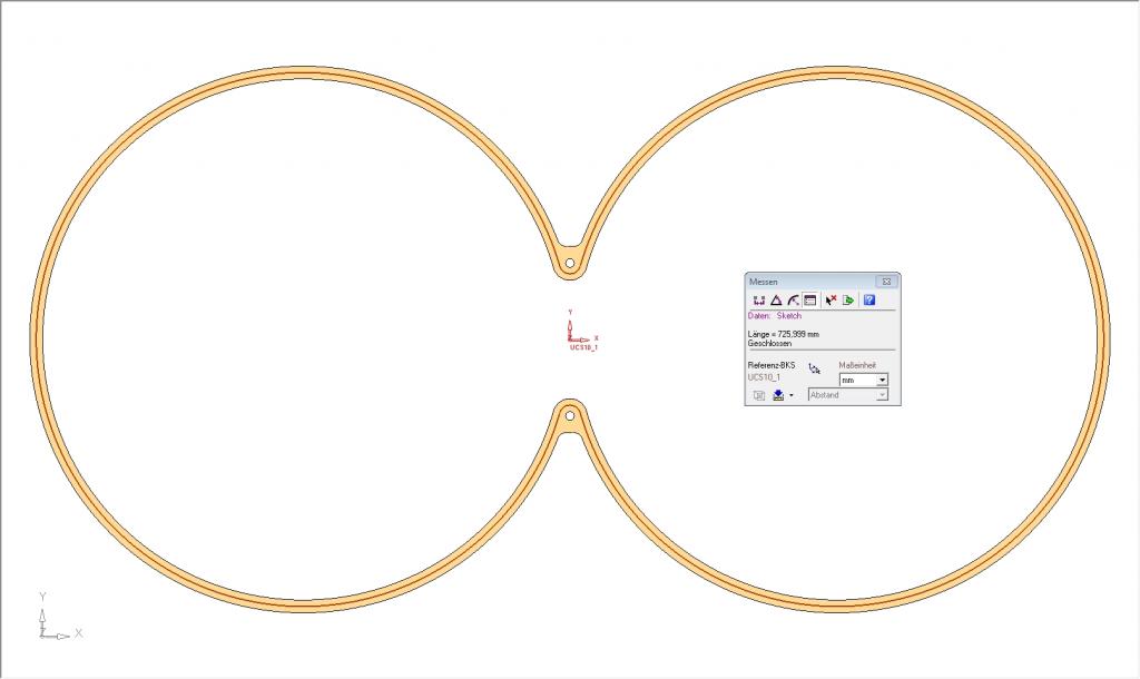

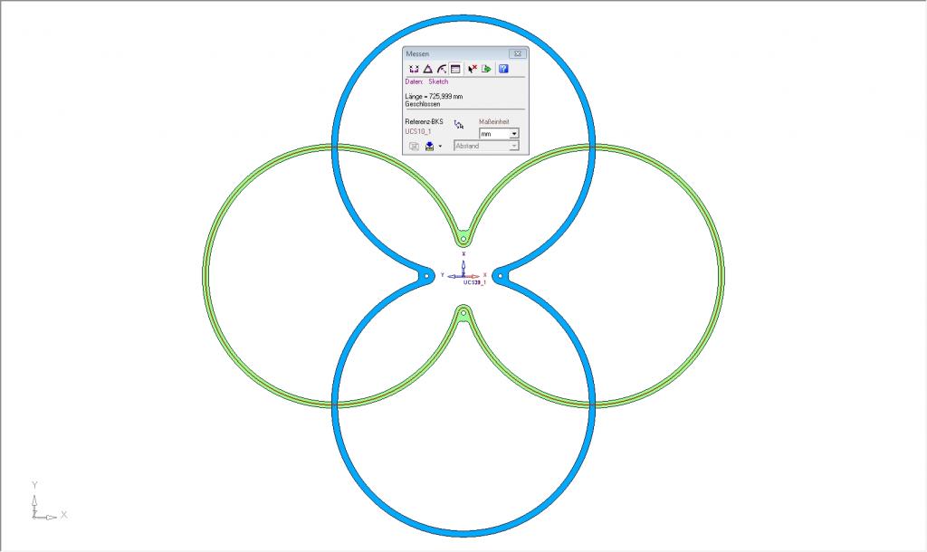

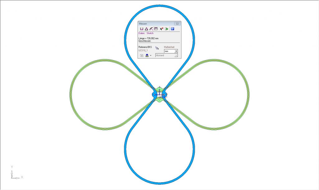

    Würde es nicht noch eine Optimierung bringen, wenn es keine Quads, sondern Loops wären?
    Also jeweils die Form einer acht.
    Überlappungen gibt es ja bei der Nebeneinandermontage dann nicht.
    Der Unterschied zwischen Loop und Quad ist nicht so gravierend, die Antennenformen sind in ihrer Performance annähernd gleich. Beide Antennen haben ja die geometrisch perfekte Form, maximaler Flächeninhalt bei minimalem Umfang.
    In der Performance deutlich schlechter wären dann Ellipsen oder Rechtecke, wenn man sie mit ihren "perfekteren" Verwandten vergleicht.
    Bei der Wahl der Form ist es, auch bei einer maschinellen Fertigung mit Schneiden oder Fräsen, wichtiger, die für die Maschine günstigste Form zu wählen. Und einen Radius fräsen dauert wesentlich länger, als eine gerade Kante mit einem 90° - Winkel. Lediglich beim Herstellen über Stanzteile oder Leiterplatten (ätzen) würde das keine Rolle spielen, da entscheidet dann halt der ästhetische Betrachtungswinkel des Entwicklers/Herstellers... :)
    Und bei der manuellen Fertigung aus Draht ist halt eine Biquad auch wesentlich einfacher herzustellen, als eine Biloop-Antenne...
    72157
    Ein Kreis mit dem gleichen Umfang wie ein Quadrat hat 27% mehr Fläche
    Wenn das stimmt, dann sollte doch eine Loop einen Vorteil bringen zum Quad.
    Man kann ja am Schluss des Bastelvorgangs einfach die Quads aufbiegen zu Loops.
