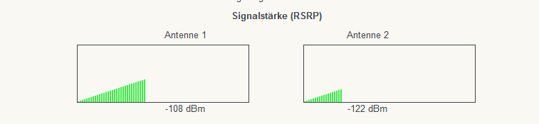

Hallo zusammen,
habe jetzt seit ca. 1 Jahr LTE, seit 6 Monaten wohne ich an einem anderen Standort. Grundsätzlich bin ich zufrieden mit dem Empfang, zumindest zum Vergleich zum DSL Telekom, die schaffen 2Mbit, mit LTE habe ich zur Zeit eine Download von 13-15Mbit, der Upload ist aus meiner Sicht etwas schwach, der liegt bei 0,3Mbit. Aber grundsätzlich ist der Empfang stabil.
Als LTE Router benutze ich eine Fritbox 6842 und habe dort die beiden original Stabantennen von der Easybox 904 angebracht. Da ich letzten Monat auf Grund des Datenvolumen in den 50Mbit Tarif gewechselt bin, würde ich natürlich jetzt auch noch meinen Empfang ein wenig verbessern, falls das möglich ist. Ich habe bereits diese Außenantenne ausprobiert brachte aber keine Verbesserung, ganz im Gegenteil, der Empfang wurde viel schlechter.
Ich habe jetzt diverse Händler angeschrieben und meine Empfangssituation geschildert (keine Sicht zum Mast, laut Router ist der Mast 9,1km entfernt), die meisten Vermuten das mein Empfang durch Reflexionen zustande kommt. Ein Händer empfiehlt mir daher eine Bi-Quad Antenne, wobei ich auf manchen Seite auch Lese, das eine Richtfunkantenne auch den Empfang verbessern könnte.
Jetzt meine Frage, hat jemand von Euch eine Antennenempfehlung für mich? Gibt es möglicherweise qualitativ hochwertigere Stabantenne, die den Empfang verbessern könnte?
Für Vorschläge und Rückmeldungen wäre ich sehr dankbar.
Christian

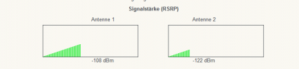

Christian
