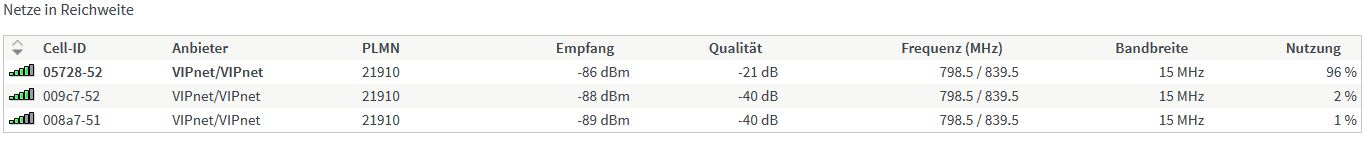

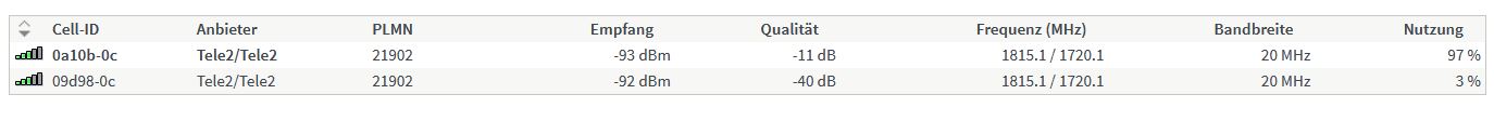

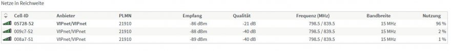

Hallo Gemeinde,
ich betreibe in Kroatien (Nähe Porec) eine Fritzbox 6840 LTE. Aufgrund der Lage ist der Empfang bescheiden (Senke). Es befinden sich einige Sendemasten in der Nähe. Aber es gibt keine freie Sicht. Um das Signal zu verbessern, hatte ich eine Richtantenne installiert. Das Signal war besser aber nicht gut. Kürzlich habe ich eine Rundstrahlantenne angebaut. Es war möglich, sie auf eine Mast zu befestigen, was mir ca. 2,5 m Höhe gebracht hat. Das Signal ist deutlich besser, 4 von 5 Balken. Jetzt zum Problem. Mein aktueller Anbieter TELEMACH (vorher Tele2) sendet in verschiedenen Sektoren/Zellen auf der gleichen Frequenz. Der Router nimmt immer das beste Signal. Ich habe die Freqenz manuel vorgegeben. Bei dem Wechsel der Frequenzen meldet er sich jedoch nicht immer automatisch neu an. Bei Neustart des Routers funzt es wieder. Hat jemand eine Idee, wie man den Fall lösen könnte ?
