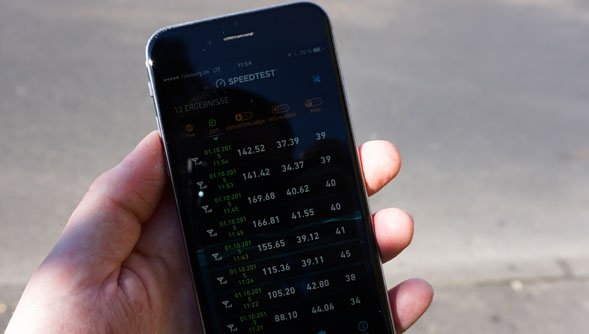

Test mit dem Apple iPhone 6s
Der Praxischeck fand mit einem Apple iPhone 6s in Bonn statt. Innerhalb des Telekom-Netzes konnten wir mit Speedtests die maximale Datenrate von 300 MBit/s leider nicht ansatzweise erreichen. Dennoch war bei Datenraten um 180 MBit/s im Download der Vorteil von LTE-Advanced sichtbar, denn ohne die Technik wären diese Geschwindigkeiten nicht möglich gewesen. Am gleichen Standort erzielte ein iPhone 6 (CAT4) mit dem gleichen Tarif „nur“ Geschwindigkeiten von rund 110 MBit/s. Insgesamt schwankte die Download-Geschwindigkeit aber sehr stark. In der Spannweite bon etwa 50 MBit/s bis hin zu den beschriebenen 180 MBit/s war während der Speedtest-Serie alles dabei. Deutlich stabiler zeigte sich dagegen der Upload: dieser lag recht konstant zwischen 35 und 45 MBit/s.
Verantwortlich für die großen Schwankungen im Download sind mehrere Faktoren. So spielt natürlich die Empfangsstärke und Signalqualität eine große Rolle. Aber auch die Auslastung der Funkzellen ist bekanntlich ein elementarer Faktor, der nicht vergessen werden darf. Immerhin wurde der Test im Live-Netz zur Mittagszeit durchgeführt, sodass auch viele andere Nutzer gleichzeitig mit ihrem Endgerät online gewesen sind.
LTE Advanced lohnt sich dennoch
Auch wenn die Geschwindigkeiten im Test bei weitem nicht das theoretische Maximum erreicht haben wird deutlich, dass LTE-Advanced Cat6 auf dem Apple iPhone 6s deutlich höhere Geschwindigkeiten ermöglicht, als mit älteren iPhone Generationen möglich waren. Downloads, wie etwa App-Updates, werden enorm beschleunigt. Verfügt man über einen aktuellen Tarif für bis zu 300 MBit/s, so lohnt sich das neue Modem im Apple iPhone 6s auf jeden Fall. Welche Tarife das bei der Telekom sind, zeigt hier unsere Telekom-Tarifübersicht.
