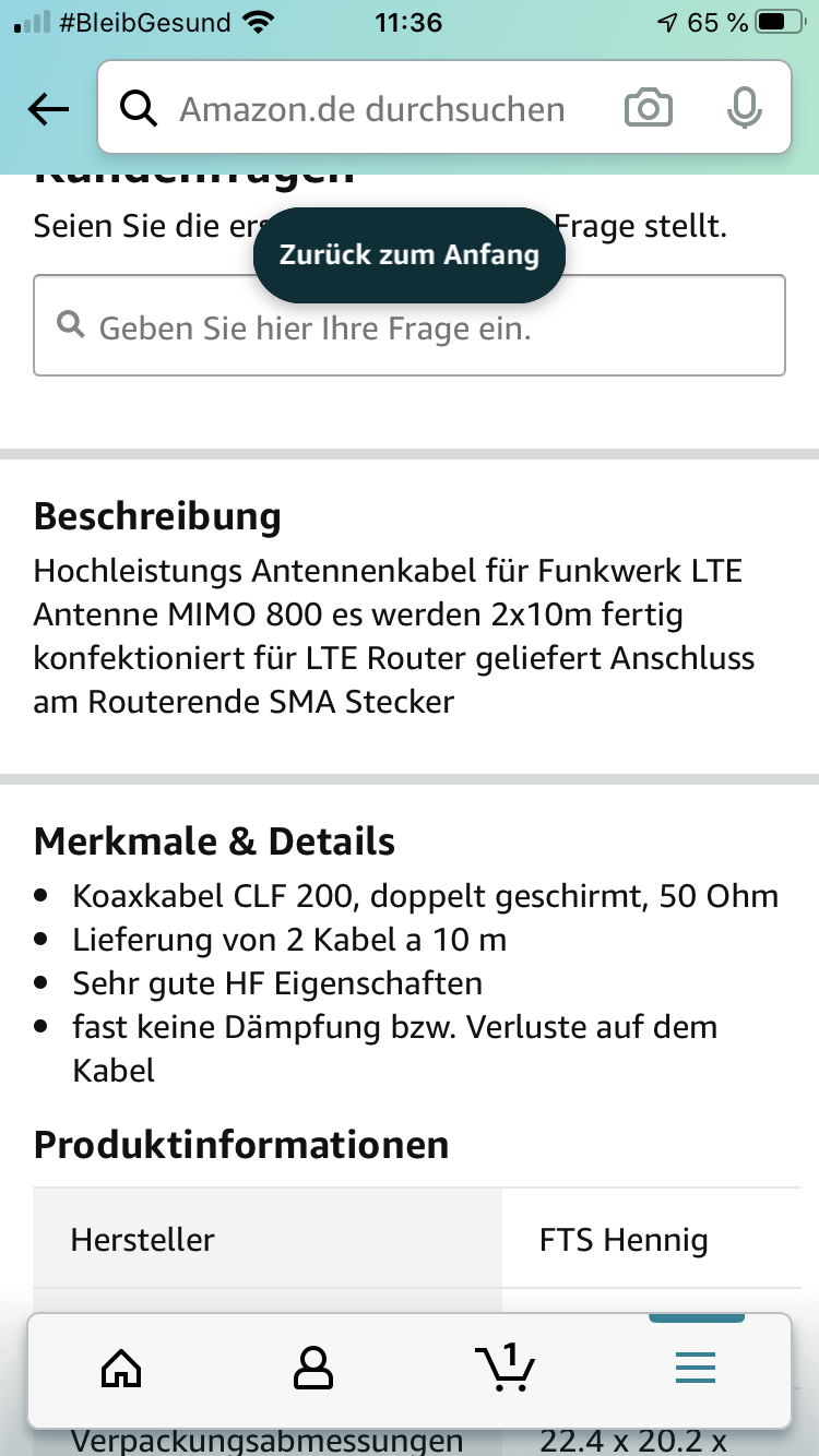

    Hallo zusammen,
    momentan bin ich bei vodafon. Wechsel jedoch bald zu O2
    Mein jetziges setup ist der Giga Cube B528 mit einer 10m Antenne Leitung (Spezifikation im anhang) sowie der bekannten Dabendorf 800Mhz. Ausgerichtet auf einen Masten ca 7km mit Frequenz 800 und 2100. Leichte Probleme da der Cube immer Frequenzen wechselt wie er Lust hat.
    zukünftig werde ich zu O2 wechseln die in 3km Luftlinie einen 800Mhz Masten betreiben mit freier Sicht. Auch angeblich wenig ausgelastet.
    meine Fragen wären nun:
    - welche Raten kann ich nach dem Wechsel von O2 erwarten? Momentan bei vodafon habe ich 50mb-80mb down und 20mb-30mb up. Wobei abends bei hoher Auslastung auch mal nahezu nichts.
    - ist der askey Router eine Verbesserung? Oder beim B528 bleiben. da er neuer ist denke ich mir, das er eventuell bessere Performance hat. Mir ist aufgefallen, dass der Cube etwas überfordert ist, mit wlan und lte gleichzeitig.
    - gäbe es hier eine bessere Antenne. Da die Distanz ja nicht hoch ist denke ich jedoch das die Dabendorf 800 genau richtig ist.
    - Kann man über die Antennen Leitung noch Performance holen? Indem ich den Cube direkt unter dem Dach Mast baue und nur eine 2m Leitung verwende. Dannach mit Netzwerk auf die wlan AP’s oder wäre dies nur marginal?
    vielen Dank schonmal. Grüße
    Markus

    Teste doch zuerst mal. Ggf. braucht es bei der Distanz gar keine Antenne und du bist mit der Geschwindigkeit zufrieden. Aber ja, je kuerzer das Antennenkabel desto besser.
    NACHTRAG: Vielleicht ist es sinnvoll einen Versuch zu wagen und mittels geeigneter Antenne mit VF das Band 1 festzuzurren. FTS Henning oder Antennenfreak (gidf) sollten imho beratend zur Seite stehen und Empfehlungen aussprechen koennnen. Ggf. ist dein Speedproblem das Band 20.
