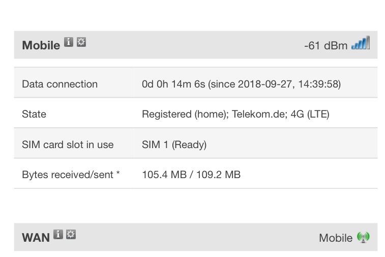

    Nun ist heute mein Teltonika RUT950 LTE Router angekommen. Ich habe alles eingerichtet, war recht einfach. Angeschlossen habe ich eine wetterfeste JARFT Lte 4g Antenne. Ich habe Internet, alles läuft, nur leider ist das Ergebnis ernüchternd. Ich komme nicht mal auf 10mbits Download, verbessert zu haben scheint sich nichts. Die Antenne habe ich an verschiedene Orte gepackt, am besten ist die Verbindung ca. da, wo vorher auch der Gigacube stand.
    Ich habe mal ein Bild angehängt, auf der Startseite des Routers werden mir Werte angezeigt, von denen ich nur träumen kann. Meine Frage jetzt an die Experten: gibt es vielleicht irgendwelche Internet Einstellungen, die meine Verbindung hemmen o.ä? Ich habe mich durchgeklickt, aber so als Laie nichts gefunden. Es würde mich sehr, sehr freuen, wenn mir hier jemand behilflich seien kann. Ehrlich. Ich drehe noch durch...

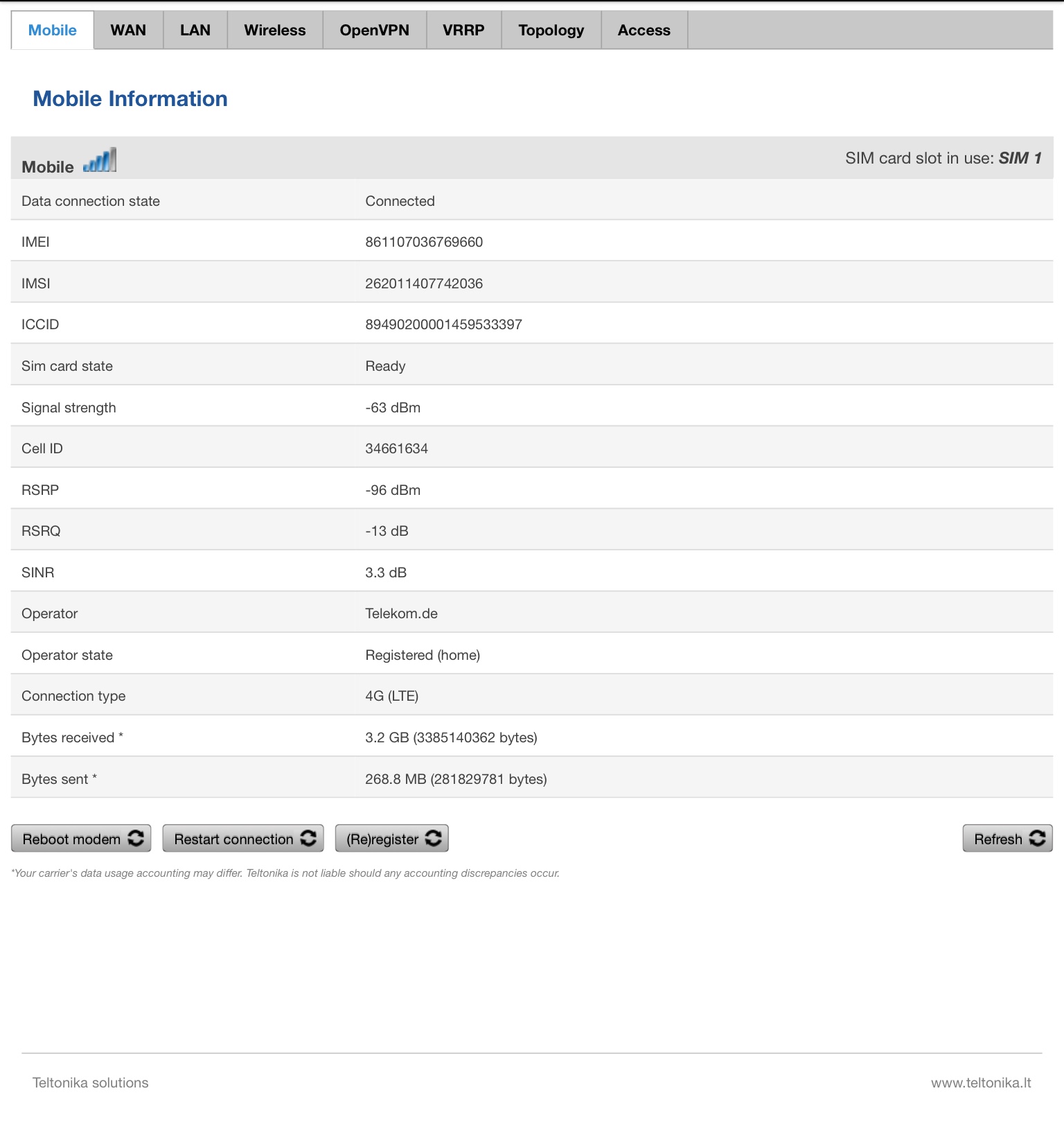

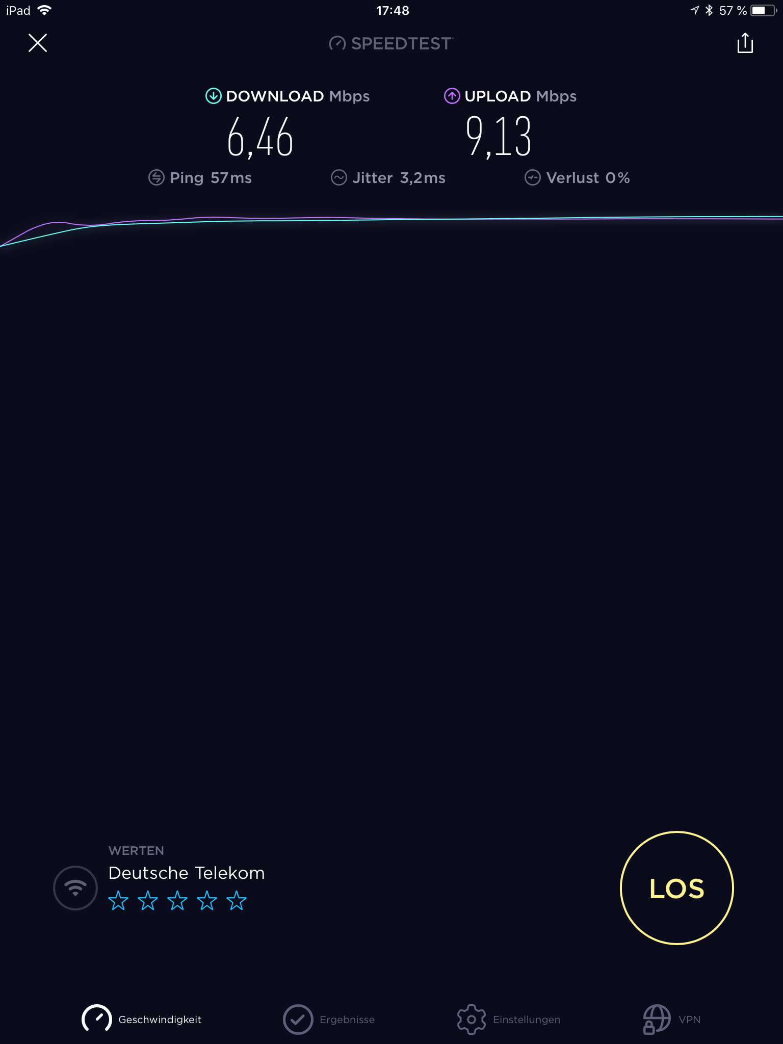

    Hilft das Bild hier vielleicht weiter? Mit angehängt habe ich noch ein Bild eines Speedtests. Mit dem Gigacube habe ich teilweise 20-30mbits gehabt. Aktuell komme ich nicht mal auf 10. Die Antenne habe ich überall ausprobiert, komischerweise erreicht diese dort, wo vorher der Gigacube stand, auch keine Leistung, die an dem Gigacube ran kommt. Ich verstehe es nicht! :(

    bruno54
    4,2 - 6,0 Mb/s DL
    aber was bedeutet das nun genau?
    Da Du mit dem RUT kein CA (Carrier Aggregation - Mehrbandbetrieb) realisieren kannst hilft
    eigentlich nur den Cube an eine bessere Position zu bringen. Allerdings hilft es nicht bei zu
    hoher Senderauslastung(Überlast). Da sollte der Anbieter die entsprechende Auskunft geben
    können. Mit den Angaben zu der Antenne ist auch sehr vorsichtig umzugehen. 14dBi mit
    so einem Panel als Breitbandantenne ist kaum möglich. Du kannst davon ausgehen pro Ebene
    5-7 dBi. Wobei der Antennengewinn immer weit überschätzt wird. Wo nichts ist kann die beste
    Antenne nichts ausrichten, wenn die Kabeldämpfung ausgeglichen wird und 1-2dBi übrig bleiben
    ist alles Mögliche erreicht.
