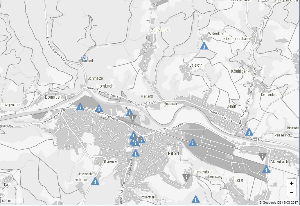

    Hallo wirelessfriend,
    da habe ich mich tatsächlich zu sehr auf der Höhenprofil toll verlassen. Den Laut der EMF Datenbank steht die Funkzelle dann doch etwas weiter entfernt.
    ( Siehe Screenshot )
    Die frage die sich darauf ergibt wäre dann, welche von den Funkzellen sollten man dann am besten anpeilen und wäre dies mit den beschriebenen Terrain möglich.

    ..am besten die, welche schon empfangen wird. Also mit Handy und Monitor (oder Router und Laptop) auf die Jagd und schauen, welche Cell-ID empfangen wird. Dann entweder hier posten oder selbst nach Süden in Eitorf schauen, welche Station es ist.

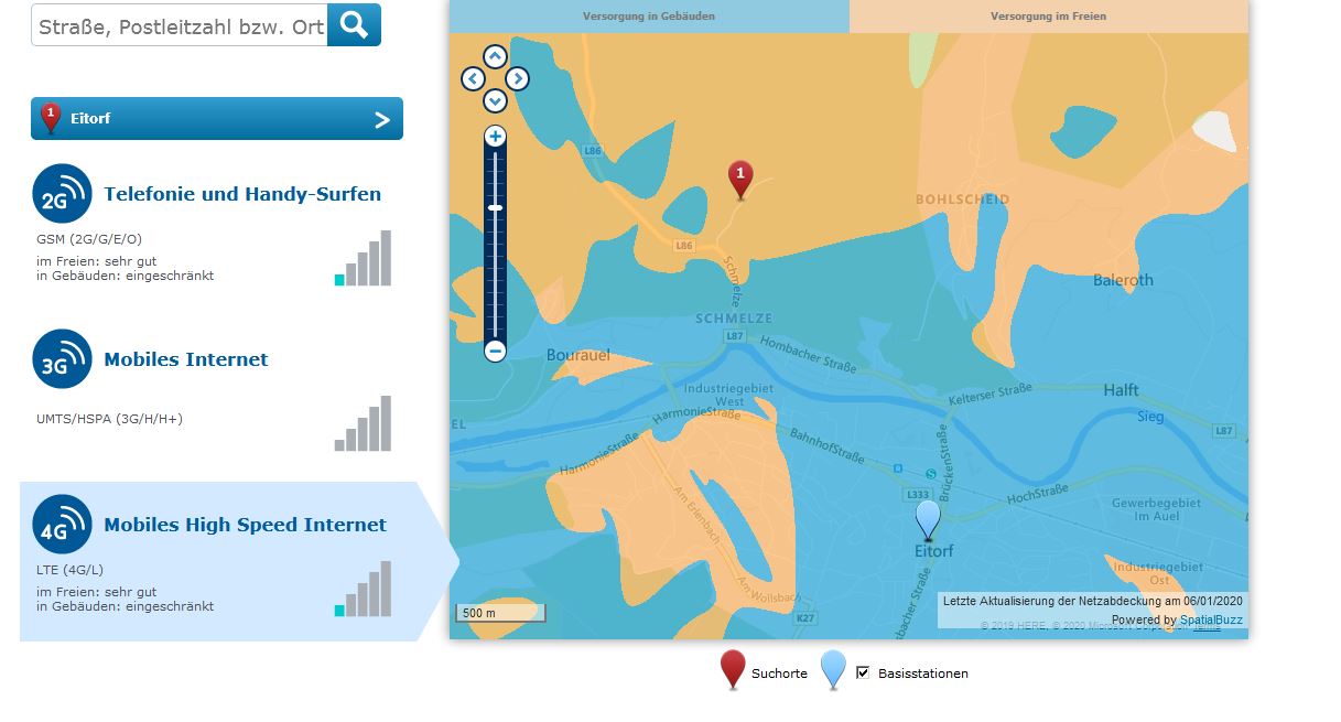

    Hallo, gibt es eine Empfehlenswerte App dazu ? Laut O2 Netzabdeckung soll sogar LTE Empfang dort gegeben sein. Was ich mit mein Handy nicht so ganz bestätigten kann, gelegentlich wird mal kurz eine Verbindung aufgestellt. Die passende basisstation soll wohl am Bahnhof stehen. ( Siehe Anhang )
    https://www.lte-anbieter.info/gelae...41311],[50.77365030849109,7.446537794744956]]
    Kann man mit den Infos schon was anfangen ?
    Und vielen Dank für die hilfreichen Tips.

    ..mal die Umgebung geprüft (Cellmapper, EMF-Datenbank, Versorgungskarten von D1 und D2):
    nach den Versorgungskarten gibt es keinen Netzbetreiber, der sinnvoll zu empfangen wäre. D1 ist auch irgendwo am Bahnhof, ein zweiter Standort an der Josefshöhe bleibt auch am Berg zwischen Eitorf und Dir hängen. D2 könnte noch von einem Standort zwischen Hausen und und Lindscheid kommen, aber auch hier sehe ich wenig Chancen. Auf der EMF-Karte der BnetzA habe ich noch einen Mobilfunkstandort auf dem Jobcenter am Spinnerweg gefunden. Allerdings ist der nicht in den anderen Quellen zu finden...
    Also bleibt nur - mit allen drei Netzen schauen, was zu empfangen ist und dann diesen Cellidentifier im Ort oder der südlichen Umgebung suchen. Good luck!
