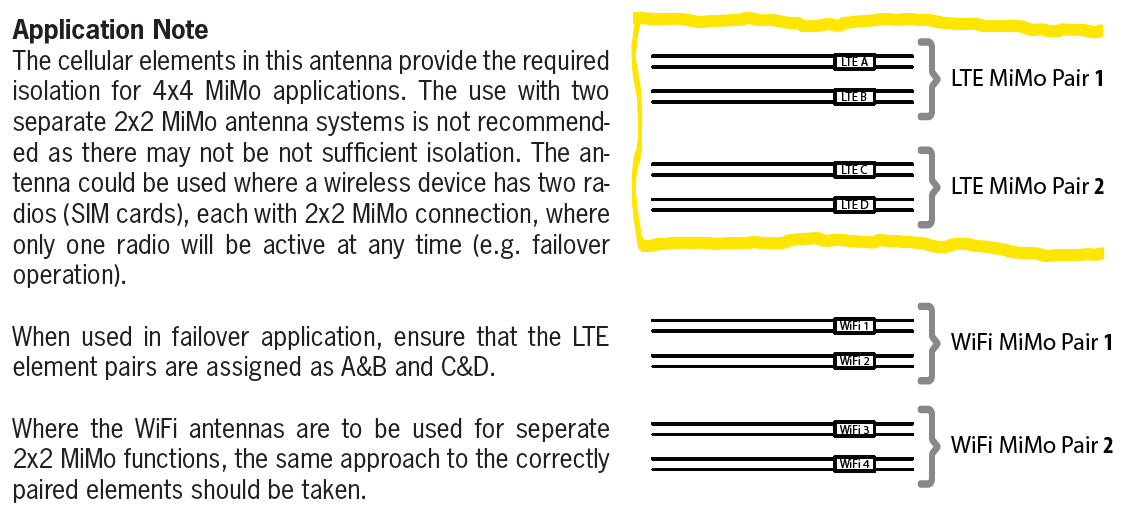

Ich habe mir einen Wohnwagen gekauft, mit dem ich reisen möchte. Dabei möchte ich auf "ordentliches" Internet nicht verzichten. Nach kurzer Recherche habe ich mit folgende Komponenten zugelegt:
4x4 MIMO Fahrzeugantenne LPMM4-7-38 (nur LTE, kein WLAN, kein GPS)
Huawei B525S-65A
Nun zu meiner - hoffentlich nicht allzu dummen - Frage:
Die Antenne hat vier ausgehende Kabel/vier Antennen. Der Router hat zwei Eingänge.
Wie schließe ich die Antenne nun an den Router?
Ignoriere ich einfach zwei Ausgänge/Antennen? (nicht so wirklich der Sinn einer Rundstrahlantenne)
Kommt zwischen Antenne und Router noch ein Gerät um die Antennen zu "bündeln"?
Bin absolut ratlos … nicht verhauen bitte!
Vielen Dank für Eure Unterstützung!
