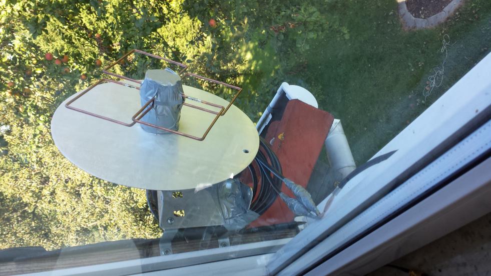

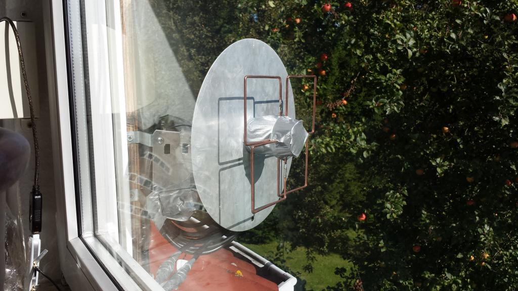

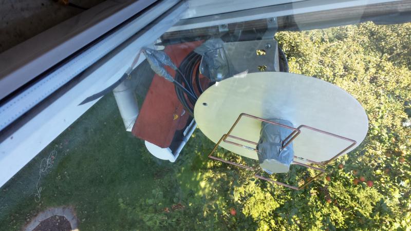

    habe jetzt endlich meine Biquad Antenne, dank eurer tollen Anleitung fertig stellen können.
    Meine Werte bei 4km Sichtverbindung:
    CSQ :
    24
    Signal Strength :
    77%
    RSSI :
    -65 dBm
    ECIO :
    -9 (RSRQ) dB
    RSCP :
    -82 (RSRP) dBm
    viele Grüße Chris :)

    Wie waren deine Werte ohne die Antenne? Nur mal so als Info, dann kann man abschätzen, was die Antenne real gebracht hat...

    Also ohne Antenne habe ich folgende Werte. Die Signalstärke ist rund 10% besser mit der Antenne.
    CSQ :
    20
    Signal Strength :
    64%
    RSSI :
    -73 dBm
    ECIO :
    -8 (RSRQ) dB
    RSCP :
    -85 (RSRP) dBm
    Na dann mal Glückwunsch zu dem gelungenen Eigenbau... :)
    Auch von mir glückwunsch -- und willkommen hier im Forum.
    sieht wirklich hübsch aus das Antennchen, aber was hast du denn das vorne drübergezogen? Ist das Überlebensfolie...;o))
    Grüße und allzeit guten Empfang
    Vogtländer
    Fritzbox 7490
    Das sieht aus wie so stink normales Steinband...
    damit das eindringende Wasser schön lange auf alle Teile einwirken kann... Das macht sich vorallem an den Verbindungen richtig gut. Da fliegen die wenigstens in naher Zukunft bald wieder auseinander. Für sowas gibt es eigentlich andere Möglichkeiten, die das Eindringen von Feuchtigkeit verhindern. ;)
    http://www.amazon.de/Yachting-Tape-...nd-schwarz/dp/B0090R1NDM/ref=pd_sim_sbs_diy_5
    chris886
    50Mbit Internet & Telefon City Promotion
    Huawei E3276 & TP MR3420 v1 mit ofmodemsandmen.com OpenWRT
    Das ist das gute Aldi Tape, muss nächste Woche nochmal in den Baumarkt und was geeignetes zum Schutz besorgen. War jetzt erstmal provisorisch eingeklebt ;-)
    Inwiefern ist eigentlich der Abstand der Brillen zum Reflektor relevant ? Die unterste biquad ist relativ genau aber die darüber hat schon so 3mm Toleranz. Insgesamt sind beide Brillen auch leicht uneben, obwohl echt penibel auf dem Tisch gebogen.
    Habe vor kurzem meine alte Anlage von der TB+EB auf den TP MR3420v1 mit dem Huawei E3276 umgestellt, alleine diese Maßnahme hat schon einiges an Stabilität und Speed gebracht.
    Guten Morgen Chris,
    Vogtländer hat es ja schon angedeutet. Zu dicht ist wahrscheinlich auch nicht gut. Dann gibts bei Themperaturwechseln im Inneren Kondenswasser. Womöglich wäre es sogar gut am tiefsten Punkt des Gehäuses ein kleines Loch zu bohren, dass diverse Flüssigkeiten abfließen können.
