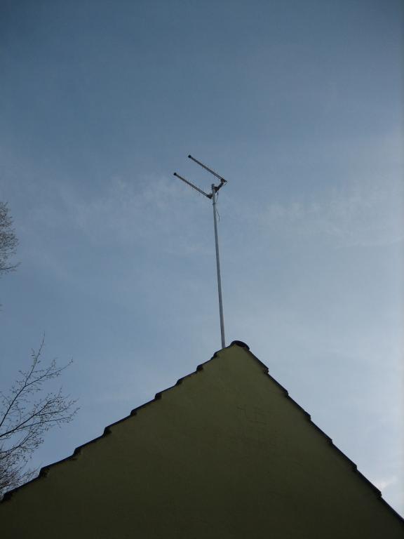

    da hast du mal wieder den Nagel auf den Kopf getroffen. Immerwieder erstaunlich, was dir so ein paar kleine Zahlen sagen können. Was bei mir im "Argen" ist, ist leicht zu erklären. Ach wenn ich es hier immer wieder erzähle, dass man eine Antenne horizontal und eine vertikal installieren soll (ich hab die LAT28 von Wittenberg) habe ich es selbst noch nicht geschafft meine eigenen Antennen umzustecken. Weil diese an einem 6m langen Alurohr auf dem Dach hängen und das nicht so auf die Schnelle mal umgebaut ist.
    Und ja, es ist richtig, ich hab "nur" den 21 MBit/s - Tarif aber glücklicher weise trotz der vermeindlichen Falschinstallation meiner Antennen keine Geschwindigkeitseinbußen. Die Erklärung dafür hast du ja ach schon geliefert.

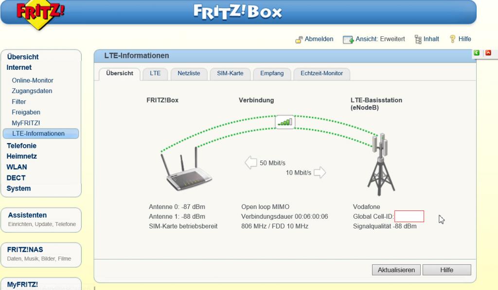

    Ganz verstehe ich das nicht, wir beiden haben ca die selben Antennen, Ospel, nur zu dem Unterschied, meine sind vertikal und Horizontal ausgerichtet. Und beide haben wir ca die gleichen Signalfeldstärken auf beiden Antennen.
    Auch bei mir wird Open Mimo angezeigt, bei schlechter oder neuaufgebauter Verbindung steht da TX Diversity.
    Was ist nun richtig ?
    Grüsse Willi
    Hallo Willi,
    ja das stimmt, wir habe wirklich fast die gleichen Werte. Ich habe aber absolut keine Erklärung dafür und hoffe, dass sich tomas-b dazu äußert. Ich dachte auch, dass sich eine V-V und H-V Montage bei den Signalwerten größer auswirkt. Vielleicht leigt es an der Bauform der Antennen (LPD-Antennen).

    der Unterschied zwisch LPD (Log Periodic) und Yagi besteht eigentlich nur in einem grösseren Frequenzbereich, in welcher die Antenne nutzbar ist. Meine Yagis sind dagegen schmalbandiger und nur für einen relativ engen Bereich geeignet. Die Richtcharakteristik ist davon allerdings nicht abhängig.

    LPD-Antennen (LAT's) Yagis unterscheiden sich auch noch im Öffnungswinkel und die Yagis haben auch durch ihre vielen Nebenzipfel ein deutlich "zerupftes" Richtdiagramm. Auch ist die Funktionsweise der beiden Antennen grundlegend verschieden.
    Die Ursachen können auch an der Basisstation selbst liegen. Wenn diese zum Beispiel kein MIMO anbietet, kann es der Router auch nicht nutzen. Oder der Router erkennt den 2. Datenstrom nicht einmal, also:
    Anzeige: Closed Loop MIMO:
    - Basisstation bietet 2 verschiedene Datenströme an
    - Router erkennt beide Datenströme und kann sie separieren
    - MIMO ist aktiv
    Anzeige: Open Loop MIMO:
    - Router erkennt beide Datenströme, kann sie aber nicht trennen
    - MIMO kann nicht genutzt werden
    Anzeige: TX Diversity:
    - Basisstation bietet nur einen Datenstrom an
    oder:
    - Basisstation bietet 2 verschiedene Datenströme an, der Router erkennt grundsätzlich nur einen von beiden
    - MIMO ist deaktiviert
    Dass der Router nur einen Datenstrom erkennt (wenn die BS auch 2 anbietet), liegt natürlich auch an der dann verkehrten Polarität der Funkwellen. Gerade bei schlechten Umgebungsbedingungen kann es dann passieren, dass durch de 10 ... 20 dB Polarisationsdämpfung dieser 2. Datenstrom im Grundrauschen verschwindet und überhaupt nicht mehr sichtbar für das Endgerät ist.
