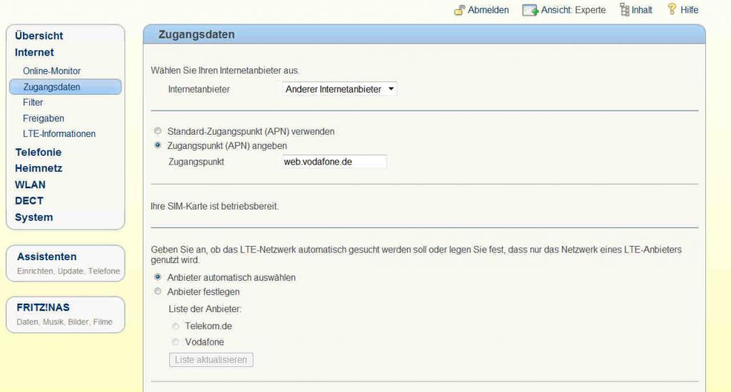

    wie hast du die Zugangsdaten eingetragen ? wenn man Vodafone wählt, bekomme ich keine LTE Verbindung, musste folgendes eintragen:

    hdo3rg
    Max unlimited
    FritzBox 6840 / 6820
    @Marius
    Bei mir besteht das Problem leider immer noch. ich bin auch mit avm im regen Kontakt und hoffe, dass die Jungs eine Lösung finden. So rennt das Dinges ganz gut, nur das Problem, dass die kiste immer den reset benötigt ;-(
    hdo3rg
    Max unlimited
    Hi dxwilli, verwende den standard apn - mache keine zusatzeintragungen wie Web.vodafone.de usw. Dann sollte es auch klappen ;-)
