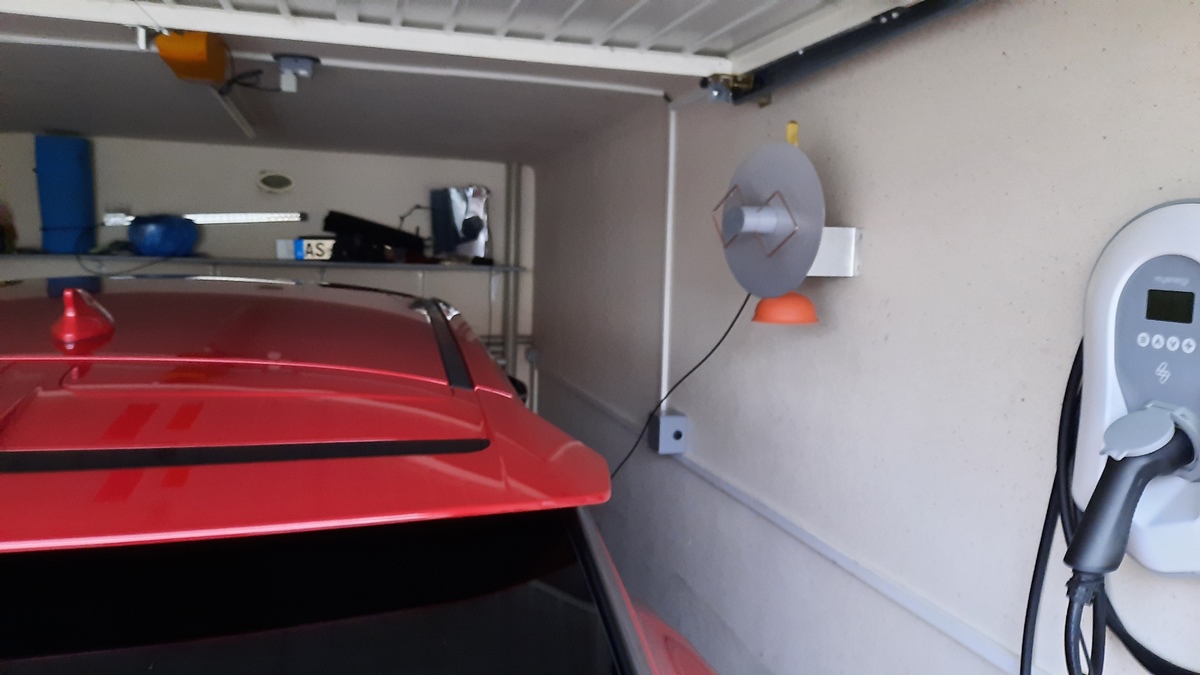

    Hier bin ich wieder mit guten Nachrichten!! Ich bin begeistert!!:):)
    Ich habe Ospel's Antenne in der einfachen Version mit einer Doppelquad gebaut und gerade provisorisch statt der Wittenberg LAT in der Garage befestigt. Die Remotebefehle ans Auto funktionieren absolut zuverlässig!! Vorher klappte es nur extrem selten!
    Mit einem NANO VNA habe ich die Antenne bzgl. VSWR und Impedanz gemessen. Nach dem Zusammenbau lag die Resonanzfrequenz bei 809 MHz (soll 806MHz). Ich konnte dann den Abstand zwischen Draht und Reflektor noch etwas verringern (mit Feile den Basiskörper bearbeitet) und erreichte dadurch eine Resonanzfrequenz von 808 MHz. Eine weitere Verbesserung wäre nur mit größerem Aufwand möglich gewesen. Als Anschlußkabel habe ich das abgeschnittene LAT Kabel genommen (ca. 4m) und an den bereits vorhandenen Stecker einen Adapter auf BNC gesteckt. Das andere Ende an der Antenne angelötet.
    Nachdem ich Material für 2 Antennen besorgt hatte, werde ich bei Gelegenheit die zweite Antenne bauen und statt der LAT am Mast über der Garage montieren!
    Danke nochmal für die Unterstützung!!!
