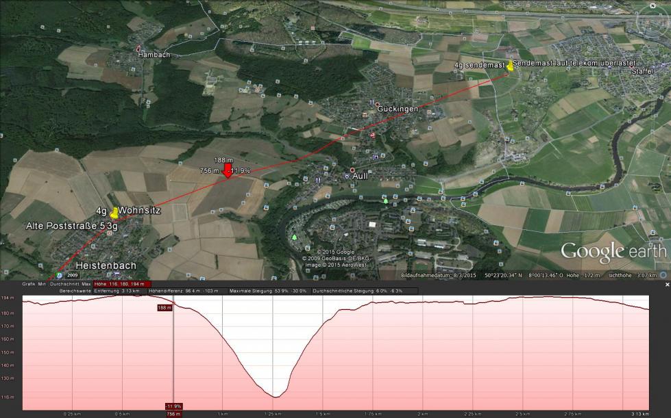

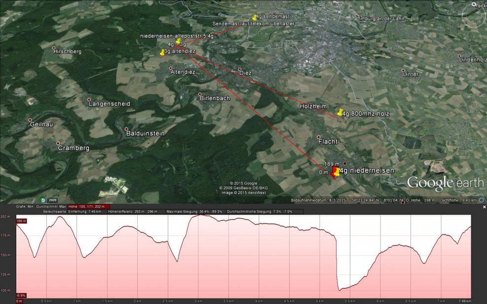

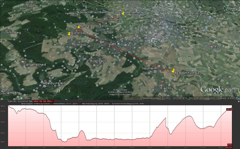

Da hilft nur Höhenprofile anschauen und dann entscheiden ob es überhaupt einen Sinn macht. Ich habe übrigens mit Yagis die
besten Erfahrungen gemacht, auch wenn das hier oftmals bestritten wird
Leider hält sich das Angebot da in Grenzen und daher ziehe ich einen Eigenbau vor was bei einer Yagi auch nicht zu große Anforderungen an die Fertigkeiten des Bastlers stellt wenn man günstige Basisprodukte der Industrie anpasst
Natürlich ist es einfacher so was irgendwo zu Bestellen und dann zurückzuschicken aber die feine "englische" ist es nicht.
Gruß bruno54

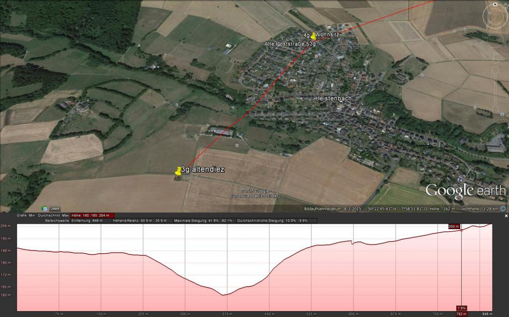

Edit: @Brain,
besorge Dir einen LTE-fähigen USB-Stick und einen "Data-Free" oder ein LTE-fähiges Smartphone
und schau erst mal ob irgend etwas an Signalen ankommt und dann mit der richtigen Cell-ID und dem Band die Antenne auswählen. Wenn da nichts ist, kann die beste Antenne nichts richten
