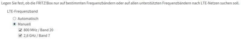

    Ja Bruno, wibbel hat's ja schon korrekt beantwortet. (DANKE!) Leider habe ich noch die aller erste Variante der 6840 und deshalb nur 2 Frequenzen zur Auswahl (800 und 2600MHz) und da macht dann die neue Auswahlmöglichkeit nicht viel Sinn ;)
    Und auf meiner 6820 habe ich die Beta noch nicht drauf. Da hätte man mit der neuen LTE-Frequenzbandauswahl natürlich alle möglichen Konstellationen verfügbar.

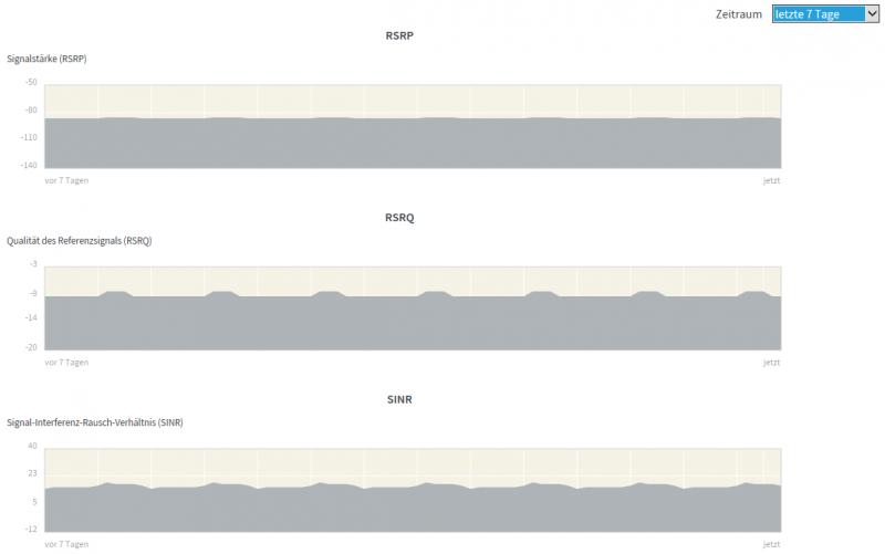

    Man kann jetzt die Empfangsdaten bis zu 7 Tage zurück verfolgen, aber ob das was bringt wage ich zu bezweifeln.
    Naja wibbel, wenn des Sender Probleme macht und öfter mal ausfällt, dann kann man das an der Langzeitanalyse sicher gut ablesen. Allerdings steht im Infotext zur neuen Beta folgendes:
    NEU - LTE-Statistiken komplett überarbeitet und auf granulareres Monitoring über die Mobilfunkverbindung erweitert (Hinweis: 7-Tage-Statistik noch nicht funktional)
    Also denke ich da wird im Moment irgendwas angezeigt aber nicht die Realität ;)
    Wie man an deinem Screenshot und auch an meinem unschwer erkennen kann wiederholt sich die "Welle" 7x. Deshalb bin ich überzeugt, dass nur die 24Std-Ansicht einfach 7x hintereinander "kopiert" ist ... :confused:

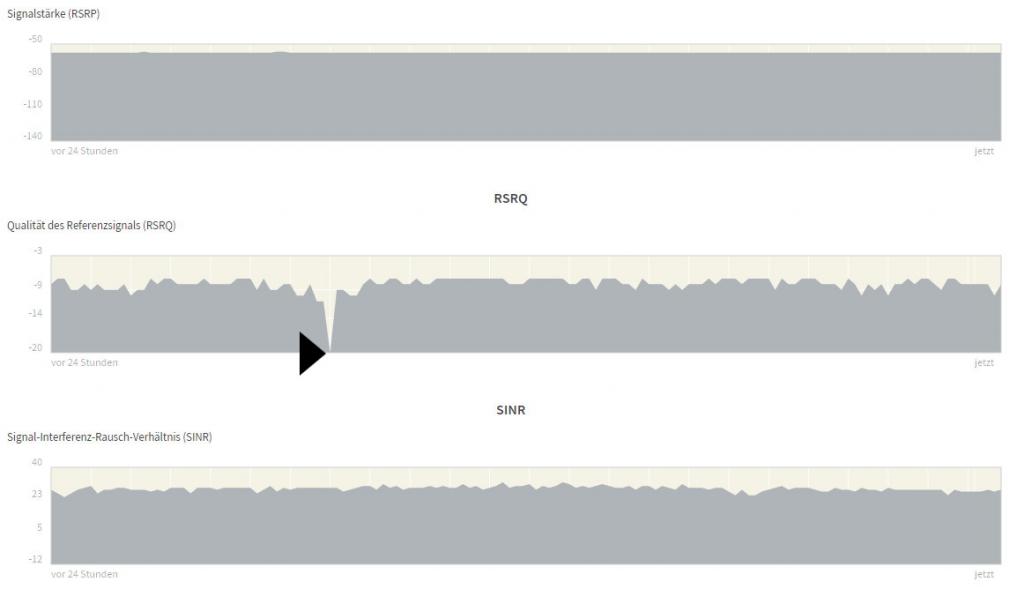

    Bei mir gab es mal einen kurzzeitigen Totalabsturz des RSRQ :confused:
    Das passt aber nicht zu den anderen Werten, da ist bestimmt der Stift abgebrochen;) beim Aufzeichnen

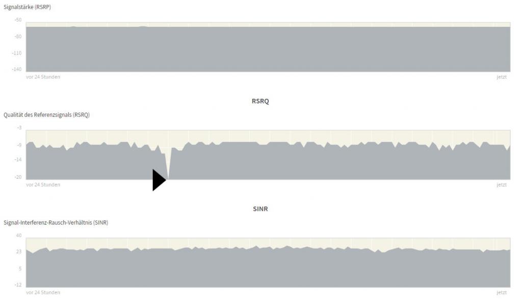

    Bei mir letzte Nacht auch für ca. 1/2 Stunde ... hab zwar nichts davon gemerkt (geschlafen) aber man kann es wunderschön an der Statistik sehen. Diese neue Statistik gefällt mir immer besser.
    Ich habe AVM auch schon dafür gelobt und einen Verbesserungsvorschlag eingereicht. Mir würde es gefallen, wenn auch die X-Achse mit Minuten / Stunden / Tagen beschriftet wäre um eventuelle Abweichungen zeitlich besser eingrenzen zu können. So wie es jetzt ist muss man immer zählen und schätzen ... nicht sehr komfortabel :)
    Bin gespannt ob das bei der nächsten Beta bzw. beim Release umgesetzt wird ...
    bruno54
    4,2 - 6,0 Mb/s DL
    Das sieht schon etwas schlüssiger aus, weil alle 3 Werte eingebrochen sind. Aber trotzdem noch fraglich
    warum RSRQ länger weg war wie die anderen beiden Werte. Softwarebug?;)

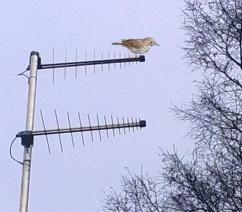

    Bestimmt der Sendemast umgekippt, wurde zum Glück aber wieder sehr schnell aufgestellt, tolles Service von Telekom :D ;)
    72157

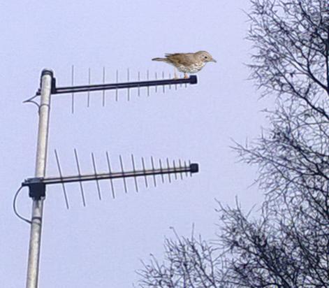

    Evtl. hat sich eine Eule auf Deine Antenne gesetzt.
    Jaaaaa, das ist wirklich ein toller Service von der Telekom, dass die sogar Vodafonemasten wieder aufstellen. Aber vielleicht waren sie ja gerade in der Nähe ;o)))
    Wahrscheinlich keine Eule sondern eine Drossel!
    bruno54
    4,2 - 6,0 Mb/s DL
    Aha, jetzt verstehe ich es, ist eine Vertikaldrossel - sitzt ja auch auf der V-Antenne und im Log
    ist der Einschnitt auch vertikal:cool:
