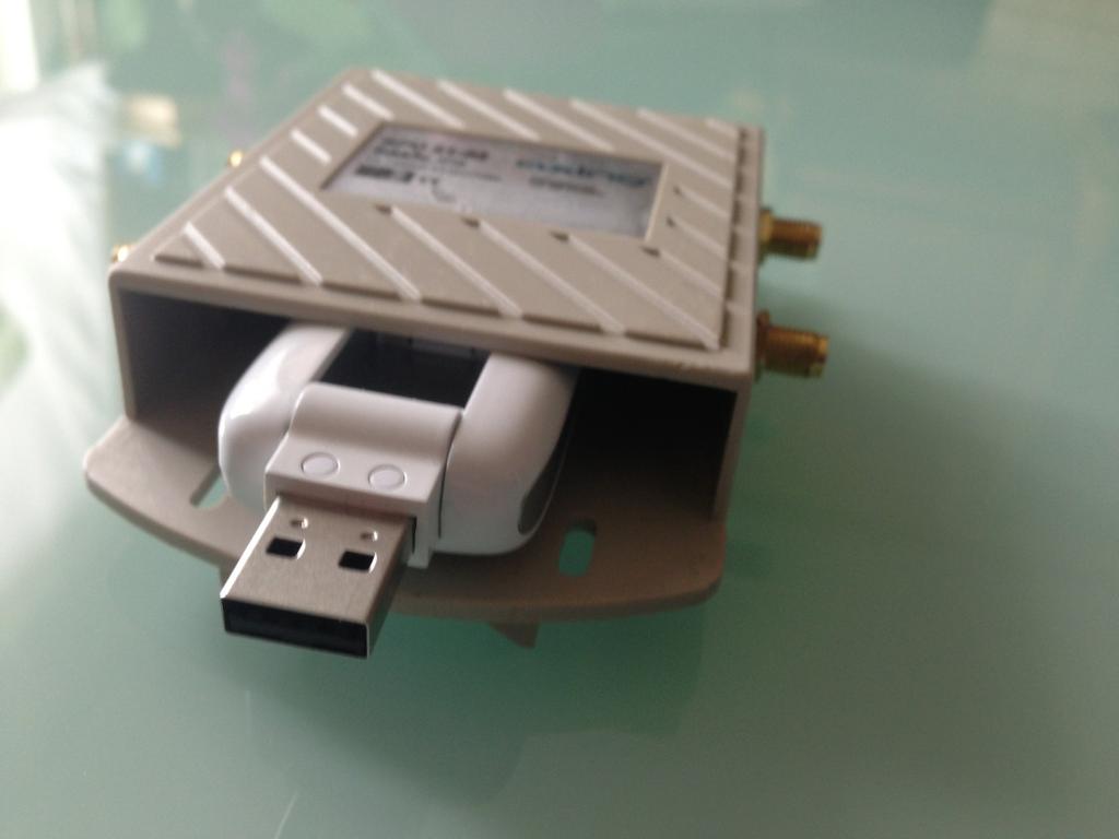

    Habe das ultimative Case aus der Sat-Technik gefunden
    Man kann hier entweder links den E3276 oder rechts den E3372 anstecken ohne viel zu basteln
    Die richtigen Buchsen sind noch nicht geliefert
    Es funktioniert da drinnen die Franz Version (abgewinkelte CRC-9) oder auch die Fritz Version ( langes Gewinde)
    Das Antennenkabel verkürzt sich nun auf 1 Meter Dank der Rohrmontage !
    Mein Stick wandert immer näher zur Antenne da ist das neue Gehäuse spitze da ich es direkt am SAT-Rohr montieren kann gleich untern Dach
    cm.jpg 2 in 1 stimmt :)

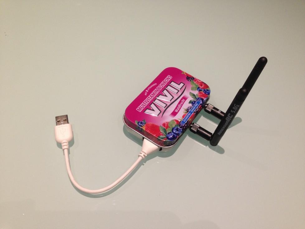

    Zuckerldose Projekt verworfen sind ja kein Kindergarten oder doch HAHA

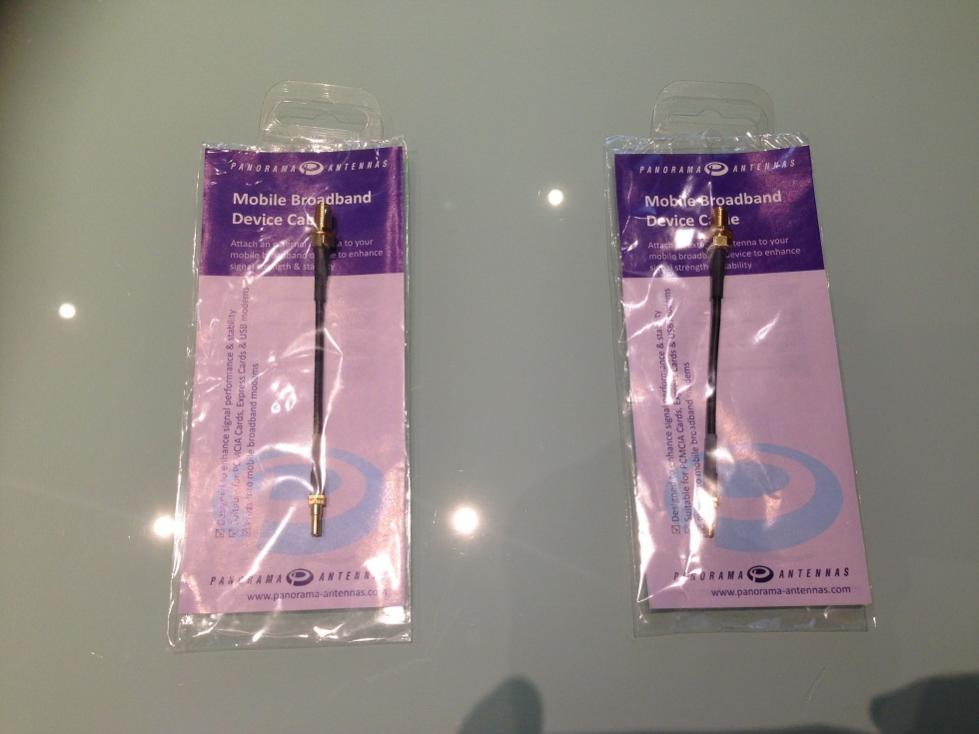

    Jetzt muss ich doch noch was los werden
    DANKE Hr. H. für die Adapter hab ich bei der Antennenlieferung gefunden :)
    Perfekt jetzt kann ich die Franz Lösung auch testen.

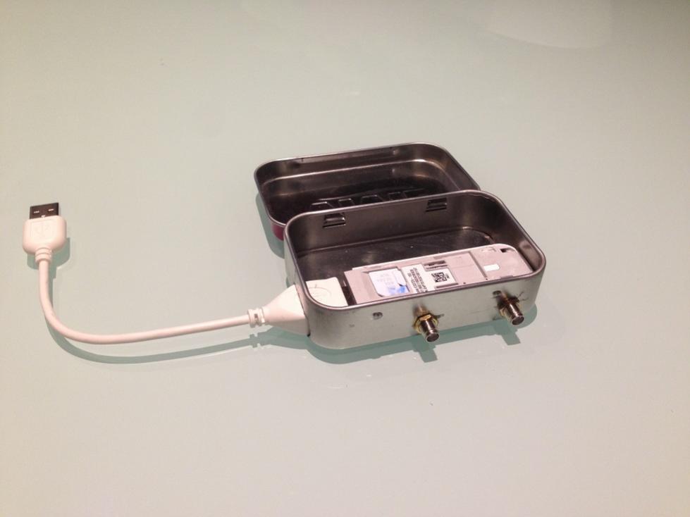

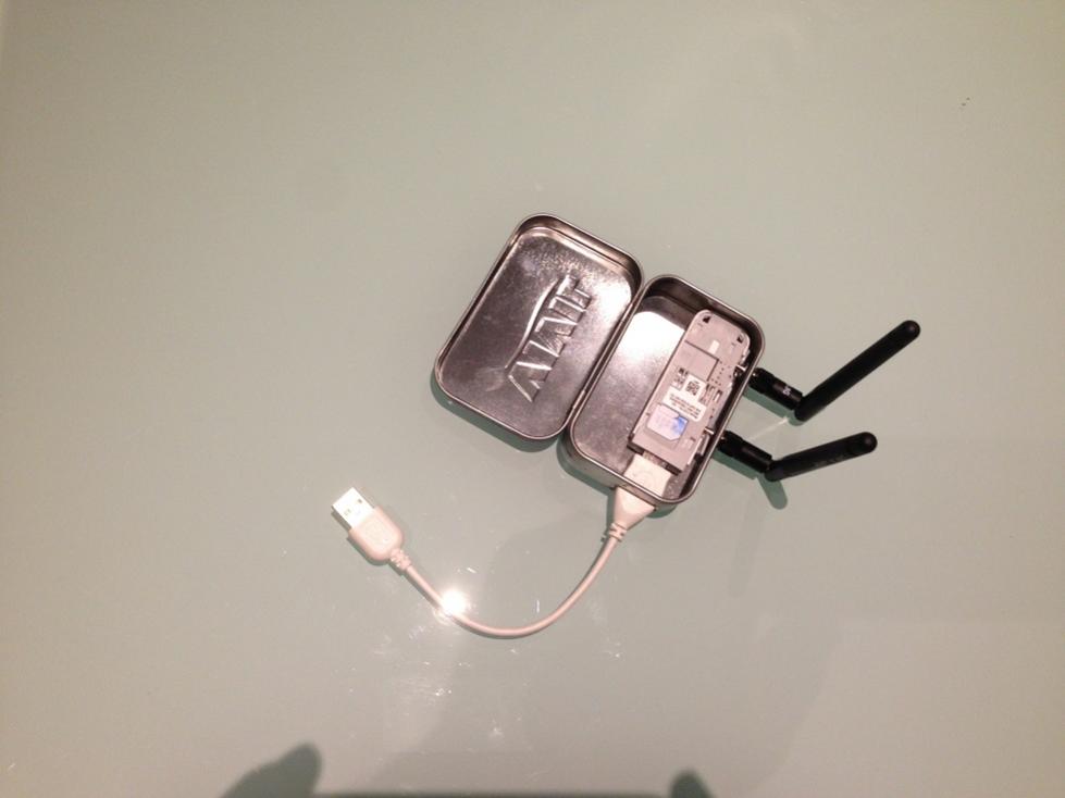

    Hallo @OloX
    Heute sind die SMA Buchsen gekommen
    Wie versprochen schick ich dir morgen den E3372-h nach Deutschland auch wegen LTE-Watch
    Die Antennen die drauf sind sind nur Muster
    Du solltest aber Antennen anstecken der Stick erkennt die Adapter hat aber ohne Antennen dann keinen Empfang.
    OloX
    Uhhiii, da freut sich schon OloX auf die süße Bonbondose :rolleyes:

    Die Seelachsdose ist unterwegs :) Die Bon Bons hab ich selbst aufgegessen HAHA

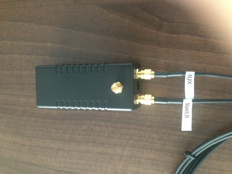

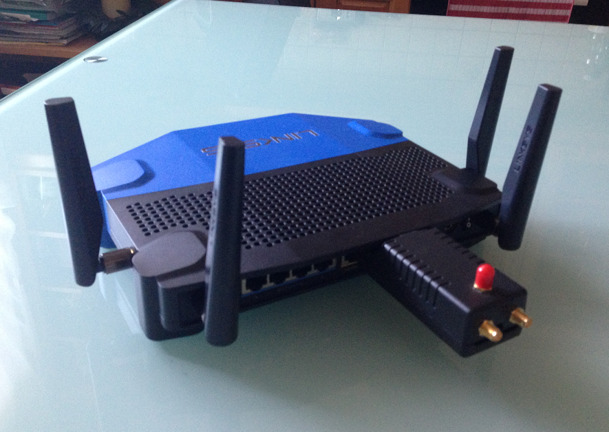

    Bastelstick neu 300 MBit
    Finde keine passende Dose nur alte Netzteilgehäuse wegen den USB-3 Anschluss
    SIERRA EM7455 (Dell Branding)
    USB3.0 Adapter
    Gehäuse : AVAYA red IP-Telefonnetzteil gebraucht
    Antenne : Hennig + Tom-Tom Halterung

    @KOSH , wieso hast du denn Main und Aux so schön bezeichnet? Ist das nicht wurscht oder hat das einen tieferen Sinn denn ich momentan nicht erfassen kann? :D
    KOSH
    unendlich
    145,00 MBit
    Pickerl noch nicht entfernt
    War vorher auf einen ZTE Chip der hatte AUX Low Band und High Band also drei Einzelantennen. Zum wegschmeißen zu schade.

    So sieht es am USB 3.0 Port vom Router aus
