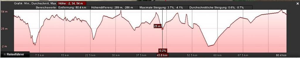

    Habe gerade von it-tiger erfahren, das der Sender den ich als Standard empfange nicht 6,5 sondern 14Km (800MHz) entfernt ist.
    Die Sender stehen beide auf einer Linie aber der mit 6,4Km Abstand gehört nicht zur TK.
    Und dann gab es noch etwas was ich nie für möglich gehalten hätte. Ein Eintrag im Routerlog (war nur 1x) von einer Zelle aus
    80Km Entfernung auch auf der gleichen Linie also meine "Antennenhauptrichtung". Die Zelle wurde vom it-tiger bestätigt und ist kein
    Märchen:D
    04.11.2015 09:26:00 Funkzellen Info: 26201,26188801,20,-94,-12 (LT004)
    Gruß bruno54
    Ui, das ist ja krass. Aber lt. Höhenprofil besteht ja Sichtverbindung (mit gutem Fernglas) und wenn das Wetter auch noch stimmt und Überreichweiten zulässt kann ich mir das schon gut vorstellen (besonders bei deinen Antennen und offenem Fenster) ;)
    Mir ist auch mal die "Stammzelle" weggebrochen und dann hatte ich ein Signal von einem weit entfernten Mast eingefangen. Waren aber damals nur etwas über 20Km. Hat aber immer noch mit gut 30Mbit/s funktioniert. Fand ich damals auch äußerst erstaunlich.

    Das war eine 800MHz Zelle und die Antennen sind außen auf dem anderen Giebel;)
    Der Empfang war höchstwarscheinlich nur möglich weil zum gleichen Zeitpunkt die "Home" Zelle weg war.
    Was mich noch irretiert, es heißt ja immer der Radius der SIM ist eingeschränkt:confused:
    Jetzt ist als nächstes die 20Km entfernte 1800MHz noch mal drann, mal sehen ob man da eine stabile
    Verbindung hinbekommt.

    Da hast Du was nicht richtig gelesen, die Verbindung bestand nur 1x bei Ausfall des "Home" Senders. Daher kann ich keine
    anderen Angaben machen nur das was im Routerlog stand:04.11.2015 09:26:00 Funkzellen Info: 26201,26188801,20,-94,-12 (LT004)
    Und die Werte bei so einer Entfernung sprechen für sich. Aber frage mich nicht wie das zustandekommt und es ist vom Betreiber
    des Senders auch nicht gewollt;)
    Edit: Es kann schon mal eine Wetterlage geben, wo solche Reichweiten im Einzelfall erreicht werden.
