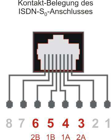

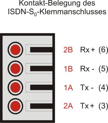

    Hab ich mal danach gesucht steht aber auch nichts drinnen !
    Was ich aber zu meinem erstaunen gefunden habe und kann es fast immer noch nicht fassen, die Kontaktbelegung für ISDN !!! Bei der EB A803 konnte wirklich keiner genau sagen wie die Belegung jetzt wirklich ist !!! Nicht einmal der Technische Support von VF, da bekam ich auch unterschiedliche Aussagen!
    bei Bedarf kann ich per E-Mail die Bedienungsanleitung zukommen lassen. PN an mich mit E-Mail Adresse.
