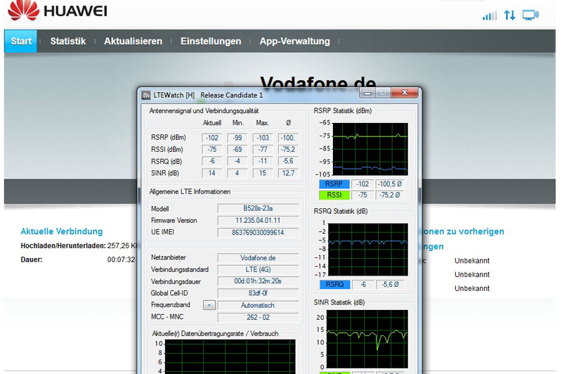

    Moin,
    hat jemand LTEWatch schon mal auf den Vodafone-Gigacube losgelassen?
    ja ich :)
    Funktioniert einwandfrei wie der folgende Screenshot zeigt. Wollte eigentlich schon gestern den Testbericht einstellen,
    nur leider ist mir die SIM am WE abgeraucht und brauch jetzt erstmal Ersatz :-(
